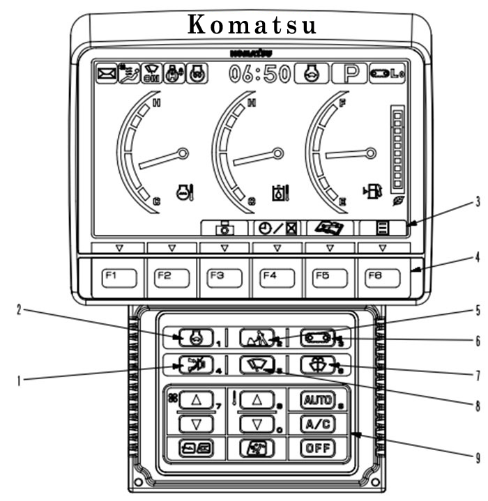

Việc điều khiển máy công trình trở nên dể dàng hơn khi có màn hình LCD hiển thị các thông số kỹ thuật cũng như những lỗi thường gặp hiển thị trên màn hình máy xúc đào Komatsu PC200-8
1. Ý nghĩa nút bấm trên màn hình Komatsu PC200-8
1. Nút tắt chuông cảnh báo
2. Nút chế độ ga tự động
3. Các biểu tượng hướng dẫn
4. Các nút chức năng
5. Nút chọn chế độ làm việc
6. Nút chọn tốc độ di chuyển
7. Nút bơm nước rửa kính
8. Nút gạt nước kính
9. Nút điều hòa không khí
Lưu ý: Tất cả các chức năng trên màn hình máy xúc đào Komatsu như PC220-8, PC240-8, PC300-8, PW160-8,... đều có thể sử dụng như hướng dẫn trên.
